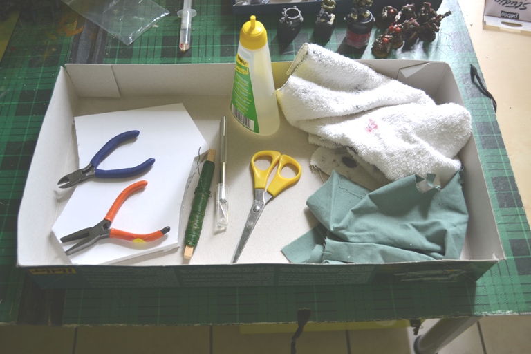

Le but est de réaliser une jungle avec du matériel de base voir de la rékup’.
Bien sur rien n’empêche d’investir dans des décors préfabriqués (les jungles GW).
Le matériel :
-Une pince coupante
-Une pince plate
-Du fil de fer (beaucoup) assez souple
-Du carton plume (pour le socle)
-Des ciseaux de couture
-Un vieux morceau de tissus vert qui ne sert à rien
-Un vieux chiffon dégueu
-Un cutter ou un couteau (qui sert pour le socle)
-De la colle universelle
-De la peinture marron

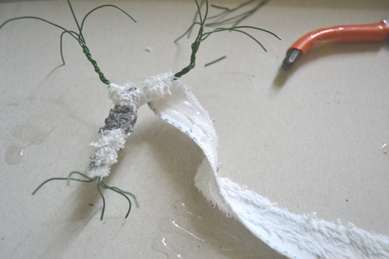

On découpe une bande de chiffons dégueu.
On enduit le tronc de colle en y allant généreusement
On enduit la bande de chiffon de colle également et on « momifie » notre fil de fer avec la bande de chiffon bien visqueuse.
On obtient un arbre "momifié"...On laisse sécher la colle.
