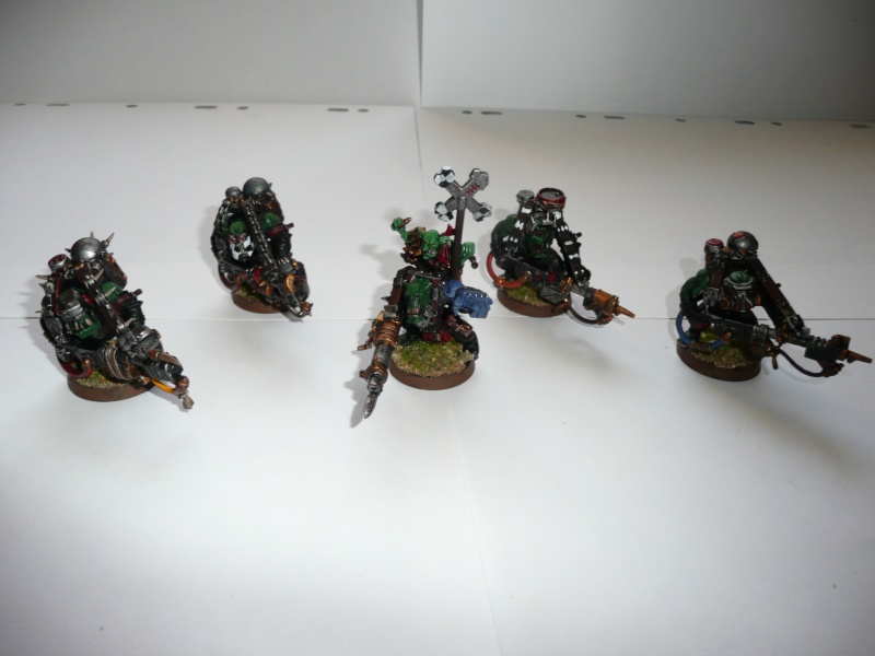

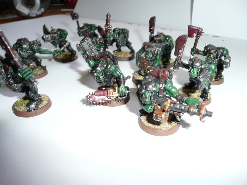

Bonjour à tous, je l'ai dit dans ma présentation, il faut que je mette des photos, et ce jour est arrivé Smile
Voici mes figurines:
Je commence avec mon BB de black reach, qui a subit quelques modifications
On passe ensuite au nob de la boite de boys:
Les kramboys avec un mékano (petite conversion)
Voilà les Pillards (dont une conversion)

Les kopters:
1ere escouade
2eme escouade (vous noterez la petite conversion du nob)
3eme escouade
Des boys achétés d'occas' qui finiront en kasseur de tanks (sauf les 2 lance rockette de devant, je les ai peint)

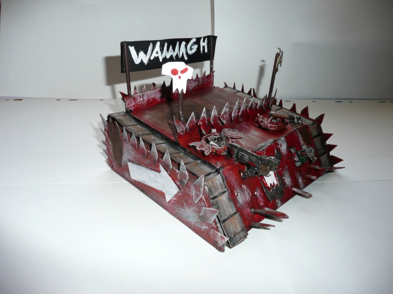

Et pour finir un véhicule volé construit de mes propres mains:
Lachez les squigs......euh,non les commentaires ^^

MessageSujet: Re: Lé orks de Benpoup   Sam 26 Jan - 15:44
Beaucoup de choses à dire !
1) Avant toute chose, c'est du table top très correct. Rien de démentiel mais ca passe très bien
2) Le flash c'est le mal. Tu as fait d'indéniable efforts pour les photos et on t'en remercie, mais essaye d'obtenir plus de lumière naturelle et/ou hallogène (éclaire fort vers le haut donc avec un bon rendu)
3) Le sang, je le déconseille toujours à moins de maitriser la technique. Et là en l'occurence je réitère : tu ne maitrises pas la technique. Cela gâche même sensiblement les figurines
4) Des lignes de moulage encore présente c'est dommage.
5) En règle général un manque d'éclaircissement
6) En général quelques difficultés a passer une couleur claire sur du foncé avec un rendu un peu crade (blanc et rouge sur noir). Je te conseillerais une couche alternative dans ce cas.
7) Ton véhicule volé c'est un bunker, joue le ainsi. Si tu veux faire un véhicule volé en ayant des compétences de débutants en scratch, prend comme base un rhino (ça te coute 10 euros d'occase et même si il est a moitié défoncé tu t'en fiches). Tu n'aura déjà pas à te prendre la tête avec les chenilles qui représentent un boulot monstre. Tu auras aussi un essieu parce que la tout traine par terre et c'est assez peu crédible. Je te renvoi à mon thread ou tu verras un véhicule volé fait a partir d'un vieux rhino défoncé.
MessageSujet: Re: Lé orks de Benpoup   Sam 26 Jan - 17:03
J'aime bien. T'as la conversion timide mais c'est normal, t'en es aux tâtonnements.
Pour la peinture, pareil. C'est timide mais c'est honnête, on sent bien que tu te fous pas de la tête du monde et que tu fais ton possible à ton humble niveau. Tu manques juste de techniques c'est à dire de pratique: travaille tes aplats et tente des éclaircissements.
Pour ton tank fait maison, je le trouve chouette, là encore on voit que t'as été limité par ton savoir-faire, mais c'est un count as tout à fait acceptable pour un joueur de ton âge et donc avec un budget limité.

Je trouve le tank injouable. En revanche je veux bien donner des astuces simple pour faire quelque chose de jouable soit à partir d'aucune base, soit a partir d'une base.
Nombre de messages : 251
MessageSujet: Re: Lé orks de Benpoup   Dim 27 Jan - 0:17
Merci, eh bien je suis preneur pour le faire sans base Smile
MessageSujet: Re: Lé orks de Benpoup   Dim 27 Jan - 1:54
1) Observation INTENSIVE des modèles officiels. Ca parait con mais souvent c'est ce qui se fait de mieux, il faut en profiter et regarder comment l'ensemble est construit. Par exemple la coque ne touche pas le sol, elle est surélevé par rapport aux chenilles. Même en faisant quelque chose de très cubique tu dois penser a surélevé le corps du véhicule
2) Les chenilles c'est dur à faire mais pas impossible. Déjà on joue ork c'est un avantage, tu peux cacher tout les mécanismes derrière des plaques de blindage ainsi qu'une bonne partie des chenilles. Ce qui limite le boulot pour ceux qui ont un peu peur. Pour des chenilles crédibles regarde par ici :
Le blog de Morei
C'est très bien et c'est signé Morei.
3) Une fois tes chenilles faite (prend en longueur un rhino ou un truk comme base), tu vas installer la coque. Ne l'installe pas au sol, installe la environ a 2/5eme de tes chenilles (1/4 si t'es frileux). Comme ca l'ensemble sera moins monolithique. Un bel exemple (et pas cher) qui peut te servir d'exemple :
Ca vient de chez puppet wars et le regarder te fera comprendre un tas de trucs. Dis toi que seul l'extérieur compte, l'intérieur ca ne se voit pas tu peux le zapper totalement. Dis toi que si ce n'est pas précis, parallèle ou bien droit, tu as l'avantage de jouer Orks, les scratchs approximatifs sont presque plus beau. De fait je t'invite à suivre mon blog et cet article :
Orks Forge : faut-il suivre un plan
Et si tu a besoin d'un plan de rhino, je me ferais un plaisir de t'en fournir. A imprimer. Et après avec de la care plastique ou même du carton plume tu peux faire quelque chose d'au moins précis au niveau des volume puisque tu n'as qu'a imprimer les plans, les coller sur ton matériel et couper Smile

MessageSujet: Re: Lé orks de Benpoup   Dim 27 Jan - 15:05
Bah je veut bien aussi les plans ^^

Ok merci, et vous avez des idées pour faire des rockettes?
MessageSujet: Re: Lé orks de Benpoup   Dim 27 Jan - 18:29
Bons débuts Smile
Si tu veux un conseil pour progresser, essaye de représenter l'usure des zones métalliques, vu qu'elles sont très présentent dans ton schéma, genre avec un lavis général de Agrax Earthshade, et de Seraphim Sepia au niveau des rivets pour simuler l'huile ou la rouille.
Ensuite un ligning ou éclaircissement d'arrête ne ferait pas de mal en général.

MessageSujet: Re: Lé orks de Benpoup   Lun 28 Jan - 5:11
Je te suggère de percer les canons...
Sinon dans une bande de boyz c'est soit automatik + kikoup soit fling' mais pas un mélange des deux.

J'ai commencé des kasseurs de tanks en me servant de l'idée de janolapino (merci à lui) mais je n'ai rien pour les rockettes, des idées?
Voili-voilou
MessageSujet: Re: Lé orks de Benpoup   Sam 2 Fév - 14:46
Tu as acheté le Bigboss black reach combien par curiosité ?
pour les tetes de rocket : le moulage. J'ai vu des gens en faire avec des bouchon de stylo aussi
Nombre de messages : 471
MessageSujet: Re: Lé orks de Benpoup   Sam 2 Fév - 20:24
Tu peux aussi tourner des roquettes a partir de tige plastique sur une dremel ou une perceuse.
MessageSujet: Re: Lé orks de Benpoup   Dim 3 Fév - 18:42
Je peut avoir plus d'infos sur le moulage?
Et pour le BB j'avait acheté les boyz de black reach à quelqu'un et puisqu'il voulait s'en débarassé il me l'a refilé
MessageSujet: Re: Lé orks de Benpoup   Dim 3 Fév - 18:47
Niveau moulage pour des petites séries comme cela je dirais de l'oyanamu (appelé aussi instant mold) avec du GS
MessageSujet: Re: Lé orks de Benpoup   Dim 3 Fév - 19:01
Green Stuff roulée en cône et taillée, collée à un cylindre type bâton de sucette.

Un truc tout con en passant, un petit tourillon (le genre utilisé pour les assemblages de meubles, ils sont même texturés)...taillé avec un vulgaire taille crayon.
